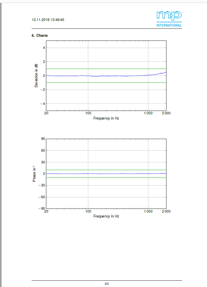

m+p SensCal在m+p VibControl振动控制软件中操作简单。用户可以在软件操作界面里选择存储的配置文件,该配置文件定义测试的频率范围和加速度幅度。软件中可以输入序列号,操作员等传感器和测试的附加数据。用户还可以存储多个测试配置文件以校准不同量程的传感器。一些客户在使用该系统时以尽可能高的加速度校准其传感器。在测试结束时,软件中可以显示全面的校准数据,包括被测传感器(SUT)幅值和相位响应与参考加速度计的偏差图表。
当计量结束后,m+pSensCal会自动在Microsoft Word中创建带有贵公司标志的详细校准证书。除了必要的内容外,报告中还将显示灵敏度和带有相位信息的传递率。
图2 带有贵公司标志的详细校准证书
