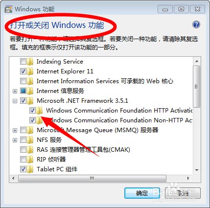

第三步:点击“打开或关闭windows功能”,如下图
第四步:找开打勾“NET Framework 3.5”   稍几分钟即可完成!

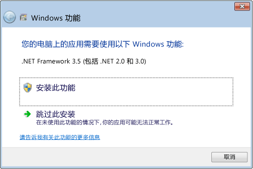

如果应用程序需要.NET Framework 3.5,但是没有在您的计算机上找到启用的版本,则它在安装时或在您首次运行显该应用程序时将显示如下消息框。 在消息框中,选择“安装此功能”可以启用 .NET Framework 3.5。 此选项需要 Internet 连接。
提示按需安装 .NET Framework 3.5

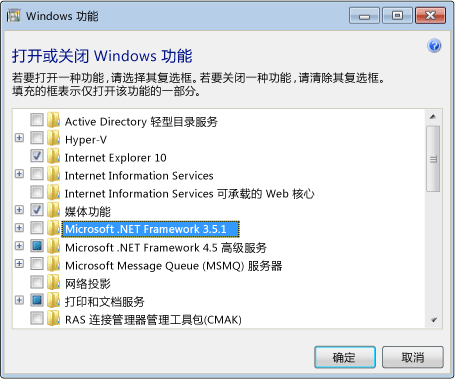

在控制面板中启用 .NET Framework 3.5
您还可以通过“控制面板”启用 .NET Framework 3.5。在“控制面板”中,选择“程序和功能”,再选择“打开或关闭 Windows 功能”,然后选择 Microsoft .NET Framework 3.5.1复选框。 此选项需要 Internet 连接。
在“控制面板”中启用或禁用 Windows 功能
